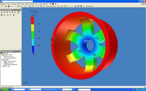

Duso 15.01.08 14:13:16 napsal:
No tak som robil pevnostnu analyzu mojich Delitok urobenych v PC :) program Inventor
DEFORMACE .. delal jsem to na oko.. bez relevantnych rozmerov .. a je vidno ze pri zatizeni krutiacim momentom 100 Nm by to kolo nevydrzalo :) odpadl by rafek .. viz obrazek..
PEKNA PRACE,JE TO ALE PROPOČET NA IDEALNI STAV,ŽÁDNÉ RÁZY,KOLO V PŘÍMÉM SMĚRU
KDYŽ KOLO ZATOČÍ TAK SE PŮSOBENÍ SIL ZMĚNÍ A KOLO JE NAMÁHÁNO JINAK.
NA TAKOVÝ PROPOČET ASI NIKDO NEMÁ SOFTWARE

Ing. Duso
-> Bedřich: no nevim., ale ja uz delam propocty na stredy kol co jsem delal ja.. v inventoru.. vis si tam nadefinovat silu.. tlak krutiaci moment a pod.. a krasne ti vyznaci kde a ako mas najvac namahane.. samozrejme material hlinik ;) vic.. bude v TEME: ARC Disk ..neskor

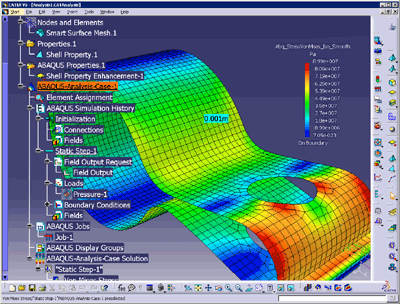

Ing. Duso
-> Saky: suhlasim stebou ! :) to nieje len tak nieco vyrobit :).. a na tu bezpecnost by som tiez daval vecsi doraz.. ked nic ine.. tak aspon to nakreslit v CATII alebo nejakom softe co vykresluje aj namahanie.. akou silou bude namahany a ako sa to prejavy na disku.. Nieco ako na obrazku..

Blackburn
hmm,pokud tam nedělá pevnostní kontrolu tak bych zůstal jen u návrhu.Dělám konstruktera v jedne firme tak se docela orientuji v této problematice.Pokud použije jiný material než u těch kol které měl jako předlohu tak ta odměřená šíře paprsku je mu na nic.Stejně litaky jsou bud odlévané (pak frézováné popř soustružené) nebo kované.Celoobráběné?!? obráběním se poruší vntřní struktura materialu a dosti se sníží jeho pevnost.

Blackburn
no nevím,moc bych těm středům nevěřil.
a) pevnost materialu
b)byla tam provedena nějaká kontrola-statická pevnost,dynamická pevnost,unávové namáhání?
docela bych měl strach.
