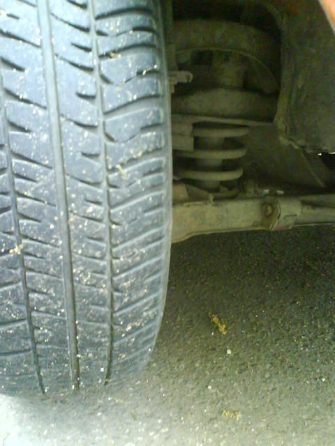

-> Bogy: no tak miska od mysky su strasne blizko...pri mekych tlmicoch a seriovich pruuzinach to urite buchalo jak sin...

05.01.2008
mam tu jedno foto auta na ktorom som jazdil , bolo neprofesionalne znizene este pred kupou , ako dalo sa natom jazdit ale treba sa bat kazdej jamy nerovnosti retarderu inak to narobi bordel s napravou v horsom pripade sa zacne trhat kasna , nie hned a po par razoch sa material unavy a moze cokolvek prdnut nevravim o neodpruzenej sile pri naraze kovu na kov , primeraj si aj vzdialenost horneho ramena od kasne a miesta na pruzenie bez mysky
zvětšit dorazy - obrázek od Bogy -  autoclub MTx (startujem klukou) vložen 05.01.2008 12:28:58
