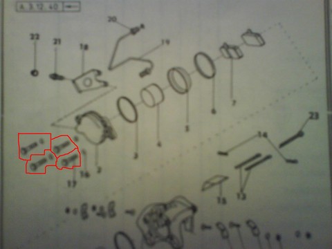

Ty šrouby mají standardní stoupání a tedy by je neměl být problém sehnat. Já při repasi použil klasické 8.8 imbusy a zatím to už 2 roky drží.

-> minno: moze ale nemusi ja som tam mal 5,5 a drzalo povodny majitela to netrapilo

-> disco_punk: podľa katalógu má byť pevnosť týchto šróbov 10.9...

sroby kup v hocijakom zeleziarstve stupanie je klasika a 5,8 je najmensia oevnost aku dostat kup aspon 8,8 v zeleziarstve.

disco_punk
jedna sa o tieto..sry za foto..fotene iba mobilom
19:24:08
02.01.2008
02.01.2008
disco_punk
Zdravim neviete nahodou ake stupanie ma zavit na sroboch u 2pietikoch ktore drzia prasiatko s plavajucim strmenom?..v katalogu je napisane iba M8x25..a origo sroby som v mototechne nezohnal..mam pocit ze to je bud 1,25 alebo 1,75..v mototechne mi predal iba klasicke sroby ktore maju tusim stupanie 1..preto sa cem spytat ake popravde tu stupanie je a ci tam mozem tieto sroby dat..a este sa chcem opytat ci niekto sa nevyznate v tych pevnostiach..na srobe je vyrazene SL 5,8..niejeto to nejaka mala pevnost? kedze su tie sroby namahane na strih..vopred dakujem za rady
