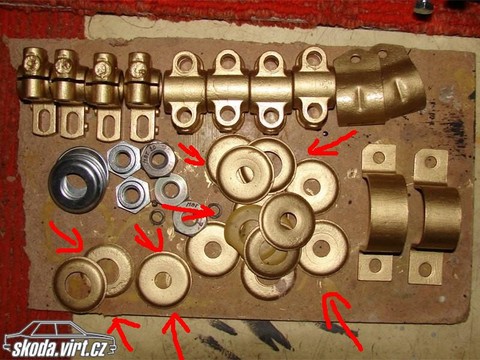

Měly by být matice s osazením, krátké čepy, starší typ misek, změna se myslím týkala až modelů 84 tedy eMka s širokými rameny.

..eště tedy pro upřesnění,rozdíl v těch miskách (předpokládám,že rozdíl těch misek na starou/novou nápravu je podle těch tyček-délku závitu a rozdíl osoustružení,jak se tu teď kdesi řešilo) ..a tudíž nevim od kterého roku ta změna proběhla,tyčky sem koukal mám oba druhy a potřeboval bych sadu na Garde a tak bych tam rád dal,co tam patří...tudíž úzká ramena..to jsou tedy ty starší typy misek ?? díky komukoliv za odpověď

-> minno: bude se prodávat po sadách (sada š120(8+4+4) a sada š100(8+8))pro jednoduchost.
Takže si tě píšu na jednu sadu š120

-> che.jiri: -> ondie - zrusena registrace: -> rolls: ok dám vyrobit podložky, pro sebe chci 3sady, hodlám vyrobit 10sad(to je 160 podložek
) možná i víc, pište tedy závazné objednávky(sem ať to je na skle v případě, že by někdo pak řekl, že nemá zájem), vše je otevřeno do doby než budou vyrobeny lisovací přípravky

toto nie ???

Přibliž mi o co přesně jde, nějak nejsem v obraze o který díl se jedná...

Byla by možnost vyrobit nějaké misky na čepy ramen, dle originálu, podložky by byly z 1,5mm plechu, vyřezané laserem, prolisované pomocí přípravku a lisu, dále pozinkované, předpokládaná cena by byla asi 15-30kč za kus, je to hodně, takže set na nápravu by vyšel na 240-480kč což je opravdu hodně, byl by přesto zájem o tento víceméně nesehnatelný artikl? poslední kusy jsem kupoval v mototechně za 12kč/ks
