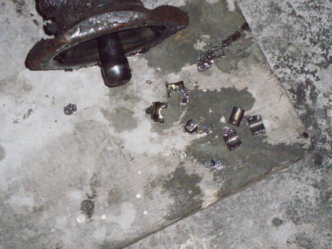

no co uz..aj 120ka ma nejaku silu 2 3 3 3 teraz som si tam hodil zvarosvor..vymenil som poloosu a je to brutus...auto je ovela stabilnejsie...pri podradeni ide paradne do smyku a ten smyk sa da ovela lepsie kontrolovat...parada1
zvětšit nieco je Ko - obrázek od gabo000000 - zrušená registrace vložen 03.01.2008 17:35:18

neviem co dnes somno je ale neviem sa do toho pustit 3 neviem ale asi mi nepraje stastie...normalne neviem najst hever....mimo som kusa s toho ale prisiel som na to ze diferak sa toci a v diferaku nic neklope...klope to v LZkolese.dobre by bolo dat auto na hever a skusit s nim tocit popripade dat doe bubon ale nemam hever10 10 10

-> gabo00000: rozdrtily se kameny... potom jak to tam behalo bez kamenu, tak se odlamaly ty trny... ale kousky tech kamenu a trnu to tam drzely tak, ze se ta poloosa neprotacela.... zazrak 1

-> havlik: no len kebyze diferak..tak preco pocujem to klopanie len v LZkolese?..diferak by som pocul v prevodovke...to je celkom take akoby bol pretrhuty klin...uz som to raz mal...ale vtedy by sa tocila aj matica len bubon by stal...ale mne sa nic netoci8 ..ale ostatne prizanky su totalne totozne s tym ako ked sa pretrhne klin8

-> gabo00000: mne se kameny rozpadly a ver mi, ze se rozpadly tak sikovne, ze nic nebouchalo... a kdy jsme vyndali z prevodovky jednu poloosu, tak jsme se divili, ze to jeste jede... na te jedne poloose totiz nebyly ty trny, co se na ne kameny nasazuji....

-> gabo00000: hm tak to bude asi diferák
23:29:45
01.01.2008
-> havlik: do predu hlasnejsie klope a do zadu tihsie..ale koleso sa nepohne8

-> gabo00000: ty wole ... nejako sa nám tie autá všetkým kazia, všetci máme kolizie alebo pokrivené plechy alebo prepichnuté gumy .... hento sa mi zdá na diferák, alebo si z kamienkov urobil štrk .... poloos by sa ťažko zlomila alebo praskla za ložiskom ....

som dnes kusa blbol na snehu a zapadol som...dal som spiatocku a nic..smykali kolesa...tak som zavolal 2kamosov nech mi pridu pomôct tlacit...oni tlacili ja som dal Rko a ked som pustil spojku tak kolesa sa uz netocili iba z LZ kolesa je pocut take cvakanie a kolesom tak trochu trha aj ked matka s koncom poloosi stoji ...je to na 120ke s kyvkou
netusim cim to môze byt...jednine ma napada nejak blbo ulomena poloosa alebo skôr rozpadnuty diferencial...môze to robit nieco s kamienkami?...mohlo sa tam nieco pokakat?
vopred vdaka za pomoc 6
