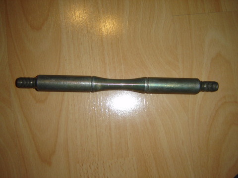

Je na tom závit M12x1,5

-> Skoda RBK: ano tohle je eMko

-> Skoda RBK: asi hej mam tu uzovkovy ma dlhsi zavit to bude M

toto je eMkovy cap???

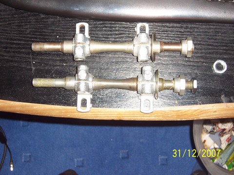

-> rolls: nestačí nedám tam obě matky viz horní čep v pravo
17:29:30
31.12.2007
mal by stacit aj kratsi zavit ak sa nemylim

mám tu v rukou čepy hornách ramen, chtěl jsem použít užovkocou variantu, to jest více stočené kraje a dlouhý závit, jenže takhle stočené čepy tu mám dva, ale každý má jinak dlouhý závit, co s tím? rozdíl je asi 15mm, mám závit přeříznout dál? Jaké je prosí, stoupání?
