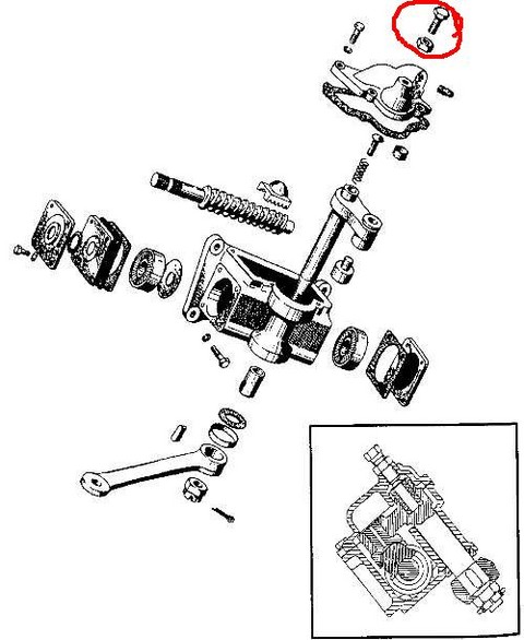

-> zborda: ked vyberies rezervu a pozries sa na prevodku tak sikmo hore trci taky srob .... poisteny maticou,,,, ten treba rozumne dotiahnuť ale keď máš vybehanú prevodku môže ísť potom na krajoch volant ťažko ... toto je ten srob ... je dobre viditelny ... tusim na 17 kluc ...

zborda
chtěl bych právě vědět jeslti se dá nějak seštelovat ta vůle...nějakým šroubem..

zborda
ahoj prosím poradil by mi někdo jak stáhnout šnekový řízení??mámv otm strašnou vůli..hrůza..hřeben tam nemám jak dát.-nejsou prostředky..
