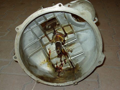

Převodovka 4q
11:13:48
12.01.2008
12.01.2008
A ještě jedna
11:11:56
12.01.2008
12.01.2008

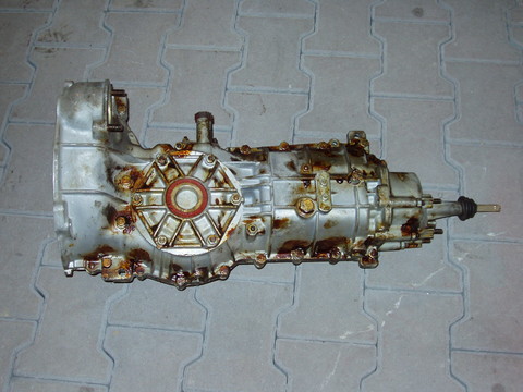

Slíbené fotky
20:12:04
01.01.2008
01.01.2008

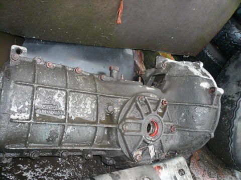

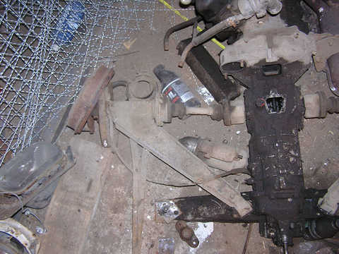

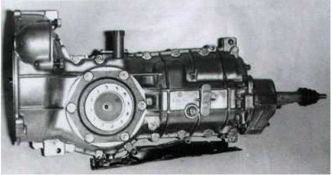

-> Milan 136: Máš pravdu blbec mám doma pdf-ko eResy a zapoměl jsem na něj podívat
.Tak mám domá nový 4q Garde
Tady je fotka RS
Tady je fotka RS
19:45:48
30.12.2007
30.12.2007
