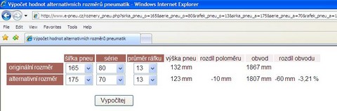

-> MATTESS: máš pravdu, sorry, ja som to teraz nerátal len som to vytiahol z jednej mojej staršej tabulky a tam to mám posunuté, ale je to tak ako na tvojom obrázku
1,65 x 80= 132
132 x 2 = 264
13 x 2,54 = 33,02
26,4+33,02=59,42
59,42 x 3,14159 = 186,67 cm
1,65 x 80= 132
132 x 2 = 264
13 x 2,54 = 33,02
26,4+33,02=59,42
22:41:22

-> minno: mě to vyšlo jinak:

obvod si predsa vypocitaj...
175x70R13 obvod 146,1
165x80R13 obvod 150,9
22:15:28
