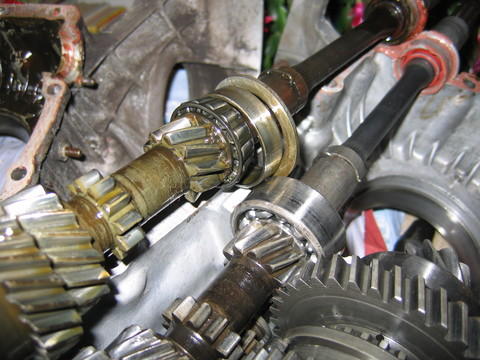

22:37:12
27.12.2007
Vojtik
jo a ty kuličky jsou na jištění mezi řadicíma tyčkama, aby tam nešly dát dva kvalty zároveň, nebo to ještě můžou bejt ty, co držej tyčky, aby kvalty nevypadávaly
22:34:33
27.12.2007
Vojtik
ty kuličkový se dávali dřív a válečkový ( kuželíkový ) jsou modernější a za předpokladu, že jsou správně seřízená jsou tišší, jenže je právě dost nsložité je správně seřídit... hlavně dej všechny vymezovací podložky přesně tam ,kde byly
22:32:13
27.12.2007
-> Neznalek: staré a nové provedení je jiný i obal
22:29:19
27.12.2007
Neznalek
Pak mě ještě převkapilo, že jedna převodovka ( hjřídel v převodovce) byla uložena na válečkových ložiškách a druhá na kuličkových ložiskách.
Přitom má jít o stejnou převodovku.
zvětšit Převodovka Rapid - obrázek od Neznalek vložen 27.12.2007 22:29:19

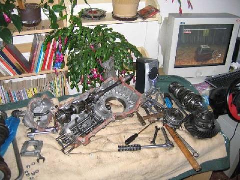

22:22:49
27.12.2007
Neznalek
vánoční nepohoda, když už jsem byl v tom rozhodil jsem i druhou převodovku co jsem měl doma. Měla být ok.
Při rozpůlení (začínám v tom mít praxi)
na mě vyskočily 2 kuličky, nejšpíše z ložiška o přůměru 9,5mm, (na ložišla použité v převodovce mi to přijde nějak moc a ani nikde jsem žádné poškozené neobjevil.
zvětšit Převodovka Rapid - obrázek od Neznalek vložen 27.12.2007 22:22:49

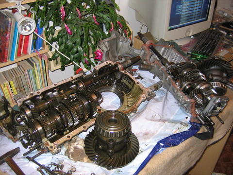

-> Gemini: 3
14:58:12
27.12.2007
Gemini
-> Neznalek: uplna idylka, stromek, salonky, diferencial 3
06:00:16
27.12.2007
Neznalek
vánoční pohoda :)
zvětšit Převodovka Rapid - obrázek od Neznalek vložen 27.12.2007 06:00:16
