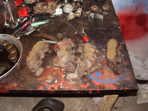

lepsie foto nemam...ale skus sa doma pozriet na tie polky 4piestov a uvidis ze je tam vyfrezovane take mieto kde sa ten kruzok presne vojde...

aha, nemusis dat foto, chapem,tak ich asi odlozim,kedze toto rozoberat nebudem,diky

-> dazdoo: ad1 tam kde su spojene polky 4piestov idu gumene kruzky
pokusim sa najst foto...

zdar, robim si repas brz na rapide a mam dva problemy:
1. v sade tesneni na rapid/w353 je 8x prachovka, 8x tesnenie piestikov, 6x ciapocka na odvzdusnovaky a 4x "zahadny" gumeny kruzok. Kam dat tie "zahadne" kruzky? na hadice? (to sa mi nezda)
