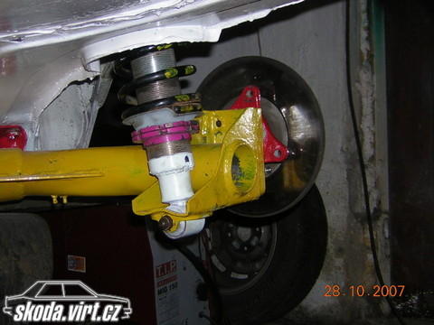

čau kluci mám problém koupil jsem si feldu už celkem pěkně upravenou,a je tam hp sporting podvozek,je výškově stavitelnej??pište vzkazy prosím o radu diky moc zatím!!

Já mám ty normální a vypadá to takhle, klidně bych to vzadu vejš, ale nejde to.

zdarec hosi mam v skebli takovy proble chci si koupit ty hp sporting verze tuning na svoju feluinu.no a furt premyslim kdyz si k tomu koupim 15 kola jestli to bude nekde skrtat ano ci ne a nebo koupit 14 kola tak prosim pekne pomzte stimto dilema
PS:mam na ni origo pastovy podbehy tak budou tomu na tech 15 nebo 14 vadit dik za pomoc

Tak, dal jsem to přesně jak píše kenny, ale oproti původním pružinám jsem měl vepředu +3cm a vzadu asi -0,5. Tak jsem to dal i vepředu nejníž, bylo to asi -0,5/-0,5, no a nějak si to přes den sedlo
takže tam bylo asi -2/-1,5...
Tak jsem to vrátil na druhou odshora a mám vepředu +1 a vzadu -1,5. Jen je mi divný, že to vzadu nejde vejš...

-> Nepér: ..no ja to mam tak ako by si to chcel dat ty..vzadu max. hore..(3. drazka z 3)..a vpredu mam o jednu menej nez je max hore..(3. drazka zo 4)..a povedal by som, ze ak to nechces mat ako "showcar" kedy je na prvom mieste vyzor a az tak pouzitelnost, tak je to primerane nastavenie..chodievam v aute sam..obcas nalozeny..obcas hodne nalozeny..a je to bez problemov..keby som to pustil dole a nalozil ho..tak budem na dorazoch a to tie hp-cka zabije..a v kombinacii s rozperou budes v zakrutach urcite nadmieru spokojny..

Já bych to dal vzadu na max. výšku a vepředu tak o jednu polohu níž, než nejvyšší...

-> Nepér: To snížení musíš vychytat.Ja osobně jsem měl předek o 6cm dolu a ješte by to sneslo 2 cm(ale mam HP na felicii 1.6 takže těžší motor)a zadek jsem dělal na 3x.Na 15" 195/45 snížení o 4.5cm dolů při zátěži 5 lidí dřely zadní lemy.Dál jsem to o 3 cm dolů aje to bez problemu,můžeš vozit koho chceš

-> Nepér: jo akorát ve formanu ale podle toho člověka co se to od něj kupovalo sou na rallycross feldu ale sedí to jak přibitý a tvrdý je to přiměřeně

ste všichni tak liní nebo natvrdlý stačí si to tam rozkliknout a máte to tam napsaný:
Určení:běžný provoz Stavitelnost:snížení světlé výšky vozidla - drážky na tlumičích přední tlumič:2/3/4 cm zadní tlumič: 1,5/3/4,5 Verze tuning: přední tlumič: 3/4/5/6 cm zadní tlumič:3/4,5/6 cm CHARAKTERISTIKA: sportovní jízda, nižší naklánění vozu, vyšší stabilita, na nerovné vozovce, útlumová charakteristika o 70% tvrdší než sériové tlumiče

-> Frenky: Jo ty sporting jsou normalne nastavitelny na 3 nebo 4 polohy asi po 1cm. Mel jsem tam taky 15". Vpredu na prostredek a vzadu na max a pohodicka.

pujde to o moc k zemi s těma hpčkama? potřeboval bych tužší ale ne nižší..jelikož mám 15" a už takhle sou problémy s podběhama a lemama

-> Nepér: ..kamarade ked chces sportovy podvozok tak nerataj ze ti to zaplave..
..bude to o dost tvrdsie..vyrobca uvadza zvysenu tuhost o 70%..tak nejak..
