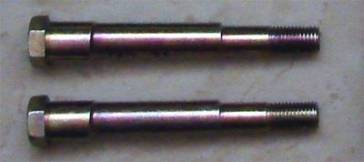

ty tomu teda dávaš názvy, guľák, excenter3
excenter je toto a hádaj prečo3 že by preto lebo je excentrický?1 a týmto sa ten zvislák s hlavicou uchycuje o spodné rameno4
zvětšit gulak - obrázek od minno vložen 02.12.2007 18:12:56

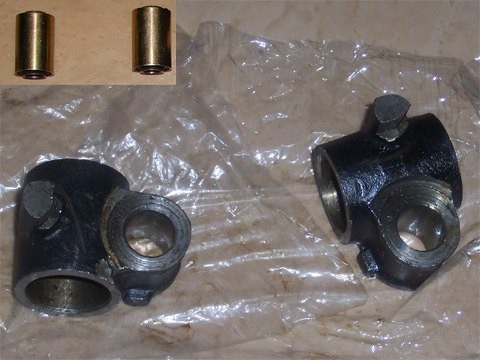

-> minno: 3 tot mm presne na mysli...no mne ide hlavne o to ako
vybrat tie stare8 lis bohu zial nemam10

tak to čudo sa volá hlavica zvislého čapu a je v tom nalisovaný silentblok...dostať z toho staré silentbloky sa dá asi len lisom, a nový silentblok tiež jedine lisom, iná možnosť nie je...
zvětšit gulak - obrázek od minno vložen 01.12.2007 19:51:37

-> Saky: nie ten gulak3sorry ale ja som sa totalne blbo vyjadril :D....potrebujem vybrat ten silentblok ktory je na spodku zvyslaku...ten v ktorom je ulozene spodne rameno6 pardon za omyl-> Syny: chcem tam dat new4
