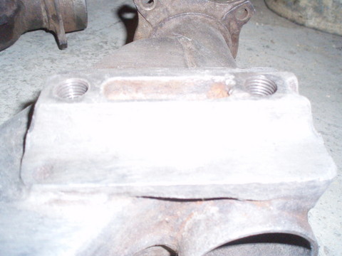

no chalani..paradne som sa namakal...sused mi pozical sadu zavitnikov 14x1.5 3 diery som precisti v stvrtej bol zalomeny koniec sruby....profesionalne som nanho navaril matku a vybra som ho....ta dierka bola kusa zdebastovana ale upravil som ju ako sa len dal...va zaciatku chyba nejaky ten zavyt ale daj je to uz v pohode....pekne do toho vhadza sruba a proste je to super....uz len zohnat new sruby

-> gabo00000: tak zatrzenej sroub odvrtat:) pekne v klidu do stredu to pujde

-> gabo00000: jj a never ze to spravis pekne a ked nie tak zavit vlozk aa ides ... robil som to a nebol s tym problem

-> Pavel P@nkáč: jj kupim si ho...to je v pohode len co zo zalomenou srubou :(
a este mi treba aj new sruby ...aspon 8 kusov

-> gabo00000: jo chtelo by to zavitnik ja jsem si ho kvuly tomu i koupil dal jsem za nej asi 300Kc ale je to lepsi nezse stim mordovat

-> ZdenoR: takze by mi trebalo 14x1.5 zavitnik

Na vlecku jsou srouby 14x1.5x75 a na kyvku 14x1.5x100 (muzu se plect pisu to z hlavy) ja sehnal ty delsi a skratil je nebo se podivej do Ferony ci Fabory tam je mit urcite budou.Ja bych pokracoval asi tak.Vnitrni zavit protahnout zavitnikem a dat nove srouby.

pod dnesnej zlej skusenosti s povolovanim srub spoja sikme a pozdlzne rameno uz nemam do nicoho chut....mal som 2 nadherne šikme ramena len sa v nich nedali povolit tieto sruby...dnes som to nahriak kyslikom a uchytil do zveraka...z prveho ramena vysli da sa povedat ze obe sruby celkom v pohode.....ale mam taky pocit ze ten zavit co tam ostal uz nie je celkom v pohode....dobre by bolo kupyt new sruby a pokusit sa ich tam zasrubovat, len neviem ci ich u nas dostanem...viem ze sruby na kyvku boli aj u nas k mani ale neviem ci ich dlzka a zavit su zhodne... v druhom ramene vysla prva sruba taktiez ako v prvom pripade ...a aj ten zavit vnutry je len taky na zaplakanie...druha sruba vysla do polky a druha polka vnej zostala
moja otazka znie...ako dalej?
