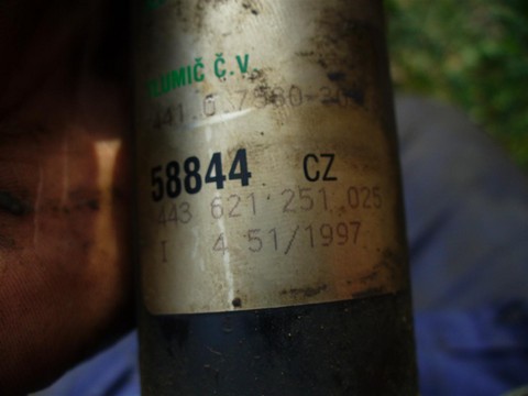

Poměrně dlouze jsem se o tom bavil s panem Kuželkou, bývalým pracovníkem Motexu a zase taková sranda to není. uvnitř se mění vždy ucpávka a stírací plastový kroužek a často se vložkuje spodní část, nová už se nedá sehnat stejně jako pístnice. Těch plastových kroužků už je na světě zhruba posledních 1000ks co ví od ostatních, pak bude s repasema utrum. Pokud máš špatné pístnice, tak to vyjde dost draho a je lepší koupit nové nerozebiratelné (pokud nechceš přitvrzovat). Materiál na pístnice se sehnat dá, stojí asi 300kč metr, ale je kolem toho soustružnická práce a ta něco stojí. Jinak tlumiče co máš jsou rozebíratelné ATESO, prý nic moc nevydrží oproti PAL.

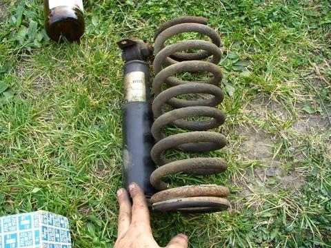

-> Karel.: -> gabo00000: A tam se meni jen olej nebo se meni i nejak ty ventilky bo co to je uvnitr? Prd tomu rozumim tak se prave ptam... Nechce se mi kupovat novy tlumice za 2000 kdyz muzou tyhle jeste poslouzit...

-> Syny: to mas pravdepodobne rozoberatelny ;) na nerozoberatelnych je hore gufero

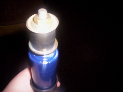

-> Karel.: preve ze ne - jen tohle... Ale myslim, ze tam byli jakoby 4 otvory do ctverce, ale nejsem si vubec jistej...
Nejak takhle myslim...
01:25:14

Karel.
-> Syny: máš foto horní části?co přichycuješ do kufru?

Karel.
-> Syny: pokud to jsou ATESA tak nejsou rozebiratelný, poznáš to tak, že na hoře jak je ten pístej co chodí tak je na tlumiči takovej čtverec a po odděláí mlžeš měnit olej, pokud je to zalitý tak smůla
