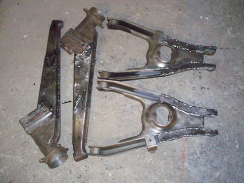

-> kaprik faster: vdaka...dufam ze je to ok....mm tie zvary obrusit?..asi ano..ze...a este raz to pôjde pod piesok...

Kapřík
-> gabo00000: no dobrý, máš to pěkný4 4 4 2

-> kaprik faster: uz nieco mam 2
zvětšit vystuhy - obrázek od gabo000000 - zrušená registrace vložen 03.12.2007 22:41:36

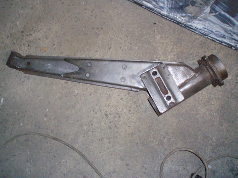

no konecne mam doma sadu vystuh vdaka jazzine a o vykendu iby som ich chcel aj navarit ked bude cas...ako na to aby sa mi nic neskrutilo? varit sa bude CO ckom4
ked treba poradit tak kazdy mlci a ked clovek nieco da dokopy tak je zrazu kazdy mudry a kazdy vie vsetko okomentovat...
