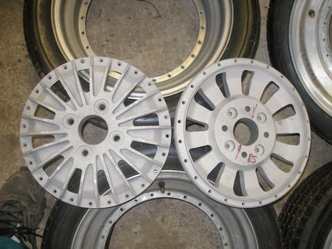

Podle mě je lepší si převrtat náboje na 4x98 a je to. Středy zůstanou původní bez zásahu.

je několik spusobů ,nachat to zavařit nebo tam dát záslepky,to ma 4,5cm et tak tam je dost matroše a nebo udělám oválný díry

Jen by mně zajímalo jak píšeš že se to dá převrtat na jinou rozteč.Kdo si to lejskne rozvrtat na rozteč 130 pak tam budeš mít mezi dírama ( a to beru že tam je díra 12mm) jen stenu 3mm to bych si na auto nedal

vyměním arc dělítka za dva kusy dvoudilných dělítek
zvětšit vyměním arc dělitka - obrázek od laminatak vložen 30.11.2007 17:05:00
