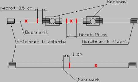

-> Bogy 30.11.07 16:31:42:
Tady nekdo uvazuje jako ja
23:04:49
30.11.2007
30.11.2007
p.b.
-> CERHY: Mně to připadá zbytečně složitý. Zkrať jen tu spodní část tyče, vyklepni zajišťovací kolík, sundej ten kloub s tisícihranu, zkrať tu tyč a v nejlepším případě nech udělat novej tisícihran, vyvrtej díru pro kolík a zaklepni ho zpátky. V horším případě jí zkrať, obruš a zavař. Je to jednoduchý a funčkní.

našel sem tohle,co na to říkáte??

Eidy
Plech kolem hřídele snad pasuje původní, pouze se otočí o 180°. Ale tim si nejsem jistej, protože jsem si vyráběl svůj vlastní. Volantová hřídel se musí upravit, resp. dolní část zkrátit. O kolik přesně ti neřeknu, protože existuje lomená hřídel do užovky a do eMka a každá je jiná a ještě záleží jak přesně to uložíš do kastle. Zkrácení lze provést buď opětovným svařením nejlépe do trubky (jako já) nebo vyfrézování nových drážek. Držák řízení musíš použít ze 120 apod. a buď si vyrobíš mezikusy ke kastli a nebo jako já, že na trubku navaříš úplně nové držáky, které si vyrobíš přesně na míru. Nejdřív si usaď do kastle právě ten resp. trubku a pak teprve zkracuj hřídel. jinak se nedobereš dobrého výsledku. Kdyby ještě něco ozvi se do SZ.
