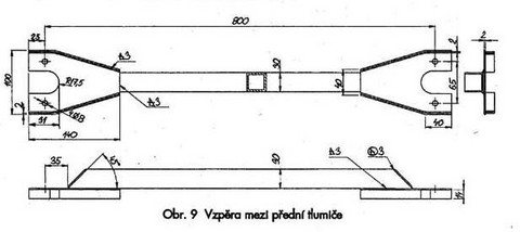

Já jsem si jí vyráběl sám...tedy nějací prváci v rámci praktických zkoušek a vařil člověk co vařil na Temelínu....akorát jsem se chtěl zeptat podle vykresu jsou ty podkovy 14mm ocel mě osobně se to zná až zbytečně moc protože váží cca 5kg.....speedpro tam má tuším jen plech cca 2mm a ta váha je znát.

No dnes jsem se dozvěděl od kluků co mi dělali rám, že pokud ta vzpěra není součástí rámu, tak že nesmí být vařená, ale jen šroubovaná, tak musím mít v kufru vzpěru šroubovanou. A veterán muže mít ukotvený rám podle FIA - J, jen na šesti bodech, takže do kufru jít rám nemůže, takže smůla.

Náhodou nedělá tuhle vzpěru někdo na kšeft do 130? Vím že speedpro, ale nevím co kvalita, hledám nějaké reference. Kdo ji má, jestli mi neukáže fotku jak to má v autě. Díky Tom
