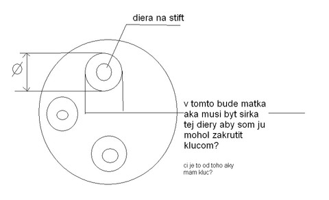

13:38:33
01.12.2007
Tomas120Ls
-> kaprik faster: nooo duper diky za radu lebo uz som nady tym dlho rozmyslal co a ako ale neodhodlal som sa spytat 1
13:36:05
01.12.2007
Kapřík
-> Tomas120Ls: ale ty rozměry (průměr díry) není nijak pevně dán. To záleží na Tobě...ta díra může být libovolně velká4
13:35:22
01.12.2007
Kapřík
-> Tomas120Ls: jasně chápu...no průměr té díry nevím...záleží čím to budeš utahovat...podle toho jaké máš nářadí2 a jaký máš klíč...4
13:32:35
01.12.2007
Tomas120Ls
-> kaprik faster: tak skusim este raz 1 nieco v takomto zneni newiem c je nakres dobra a ci budes vediet to co chcem ja 1

13:20:36
01.12.2007
Kapřík
-> Tomas120Ls: pokud chápu správně tvůj dotaz 4 , tak na podložce musí být díry velké tak aby se do nich schovaly matky které tu podložku drží na origo šteftech k bubnu. Proto musí být minimální šířka kolem 2,5cm (aby se matka schovala do podložky)...4
