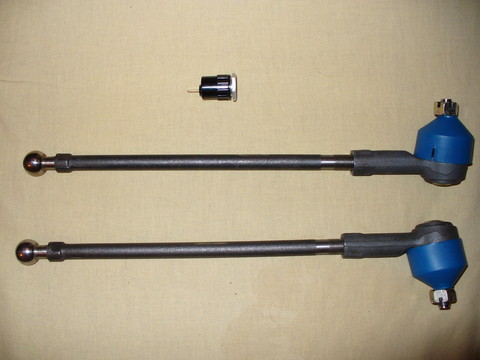

-> Syny: jedes na jare besiny? ze by jsi mi mohl 1par vzit treba
12:57:26
24.11.2007
24.11.2007
-> m8rinek: jj to modry je jen krytka aby se nepokodila prachovka... Tycky stoji kolem 100vky

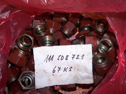

a tie matice
18:35:38
23.11.2007
23.11.2007
syny tu mas na predaj tie tycky a aj tie prevlecene matice k nim predavajuci ani nevie na co to je skoda-virt.cz/cz/.../6999

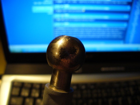

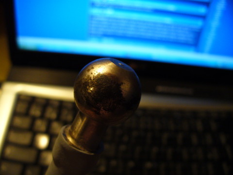

-> Syny: ta druhá by asi tak moc nevadila, ale u té první je velký flek hloubkové koroze, ne?
21:07:29
22.11.2007
22.11.2007
-> petr s: No todle prave novy je
Mno zkusim to reklamovat a kdyz to nevemou, tak to hold udelam jak rikas no... Ale moc se mi to nelibi
21:05:58
22.11.2007
22.11.2007
-> Syny: Nevadí rozdělej si nový kulák a uvidíš jak je kolikrát rezavý
21:04:18
22.11.2007
22.11.2007
-> petr s: Myslis ze to fakt nevadi?
21:01:27
22.11.2007
22.11.2007
-> Syny: Osmirkuj a dej namazané zpět
20:53:04
22.11.2007
22.11.2007

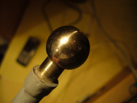

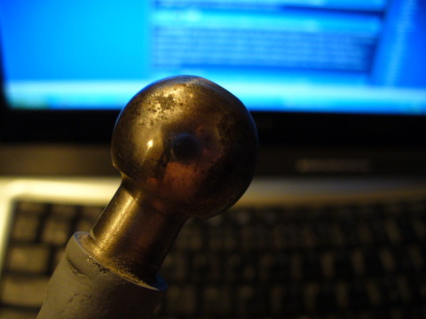

3.
20:51:00
22.11.2007
22.11.2007
2.
20:49:48
22.11.2007
22.11.2007
Todle je ta 2. - ta je celkem ok
1.
1.
20:47:52
22.11.2007
22.11.2007
FORM - zlomená ojnice
-> Syny: jj, stojí tak kolem 80kč kus, ne? Místo těch problémů bych si radši koupil jiné.

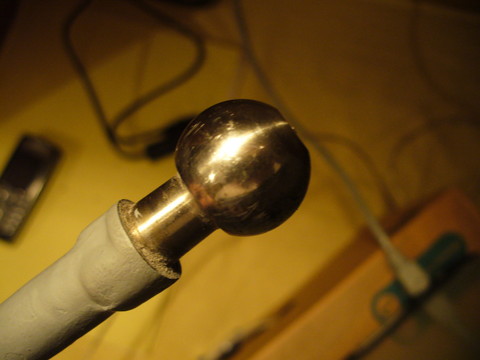

Ta tej 2. fotce je to nejhorsi... Ta druha tycka je ok...

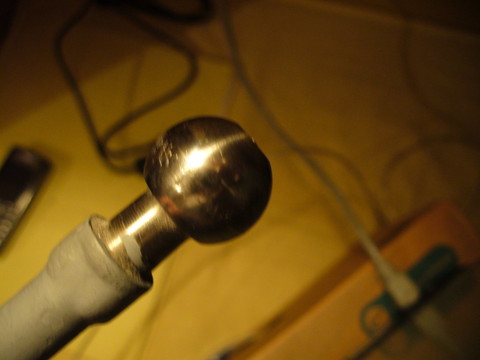

3.
19:25:46
22.11.2007
22.11.2007
2.
19:24:27
22.11.2007
22.11.2007
1.
19:24:23
22.11.2007
22.11.2007
ja bych to nechal tak len prelestil as zameral sa na ine diely maticoveho rizeni
19:17:43
22.11.2007
22.11.2007
-> suri: zkusim reklamaci, ale nevim kdyzsem je nabarvil
sice stejnou barvou, ale uvidime no :)

nemalo by ale to aj poriadne vylesti namaz a kup tie plastove mysticky nove do toho
18:40:29
22.11.2007
22.11.2007
-> suri: Nebude to vadit teda? Kdyz to vemu hodne hodne jemynm smircikem?
16:11:26
22.11.2007
22.11.2007
to nevadi prebehni to jemnym smirglom a vylesti je to bezna vec zvlast na autach ktore tam uz prachovky nemaju

-> minno: jasny ale tyhle sou novy a hold jak se to skladuje tak to je takvoy divny... Mno pruser je ze sem si toho vsimnul az tec co sem je nabarvil, takze mi je asi nevymeni v kramu :-/ Ty stary sou z hrebenovyho rizeni a blbe tam drzi manzetka... a ma to vselijakej zavit na ten kulak...

21.11.2007
21.11.2007
Koupil sem novy tyce rizeni, ale nevim jak je to mozny - jsou na tej kulovej plose trochu vyrezly... Neni tam ten povch rovnej a je videt jako ze to je drobet vyzrany... Bdue to vadit kdyz to vemu hladkym smirglem a dam na auto?
