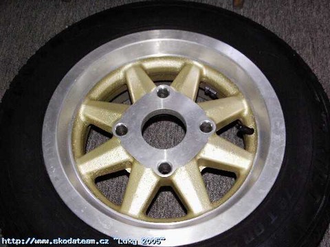

Kamarádovi znmej mořil elektrony doma v nějaké lázni. Ten chlap dělá veterány, hlavně brouky a další německou starší válečnou havěť a prej je to přímo na ten elektron.
www.skoda110r.cz/gallery. php?aid=451&am...
foto
foto

-> Bedřich: No ty kulicky at uz sklenene nebo plastove se chystame pouzit na moje elektrony pres zimu. Jinak co se dobove upravy tyka, tak mam uplne nove dobove elektronove limce a jsou zlate a podle vseho zda se galvanicky pokovene.

-> MATTESS: leštěnej límec na loukotích
no ty brďo to snad ani pořádně nejde ne?Vždyť ten elektron je takovej šid.Určitě to bylo stříbrný nebo rádoby chromovaný
13:39:50
19.11.2007
19.11.2007
někdo tu měl zlatý střed a leštěný límec, mňamka
