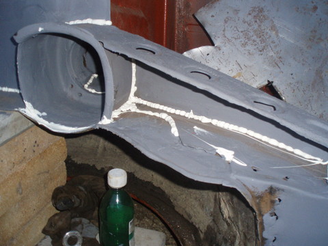

na taketo miesta to je podla man velmi dobre pac ked som brusil tak som zitil ze hrdzavie to hlavne pri spojeni dvoch a viacerych plechov..takze som to riesil takto
zvětšit Podlaha.. - obrázek od gabo000000 - zrušená registrace vložen 18.11.2007 18:07:38

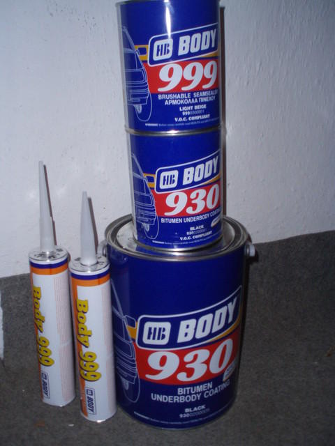

999som este zobral aj dve tuby ny vyplnenie spar
zvětšit Podlaha.. - obrázek od gabo000000 - zrušená registrace vložen 18.11.2007 18:04:41

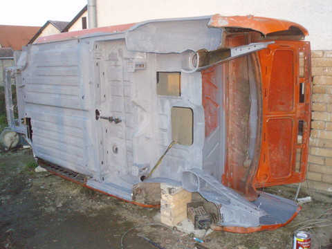

tak ako to mam teraz som pouzil asi 5-6kg zakladovky ...2kg body 999 a mam pripravene 6kg body 930ky3
zvětšit Podlaha.. - obrázek od gabo000000 - zrušená registrace vložen 18.11.2007 18:02:03
