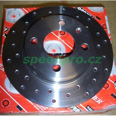

Přesně jak píše Luboš, ronovak vrtá SÉRIOVÝ kouče Ferodo a nebo Lucas - jak tu teď byla debata je to v podstatě stejný. Takže ten co má děličku, tak to udělá za pár korun. U nás to mělo hodně kluků navrtávaný doma, ale mě se to nelíbilo. Kotouče se dost kroutí už sériový a při brždění intezivnějším to dost hušelo a vibrovalo. Ale bylo to na škodovce, která má kotouč slabší, fávo ho má silnější, tak to možná bude fungovat.

-> keny110: bacha na ty feroda, je to normalni ferodackej kotouc, a v renovaku do nej akorat vyvrtaji diry. Kdyz si koupis novej a vyrtac na delicce diry, budes na tom levnejc a bude to uplne stejny..

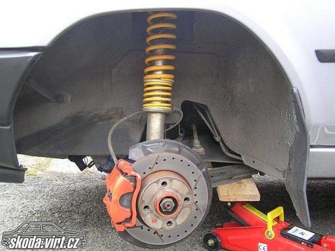

no me zmatla ta fotka toho chlazenyho.. to proste jinak nez takhle na facko nejde .. (se seriovym trmenem) a je spousta ldi co to ma a divi se ze se jim kroutej kotouce.. bodejt by ne kdyz uz jsou ackoliv nove tak hodne pod min rozmerem.

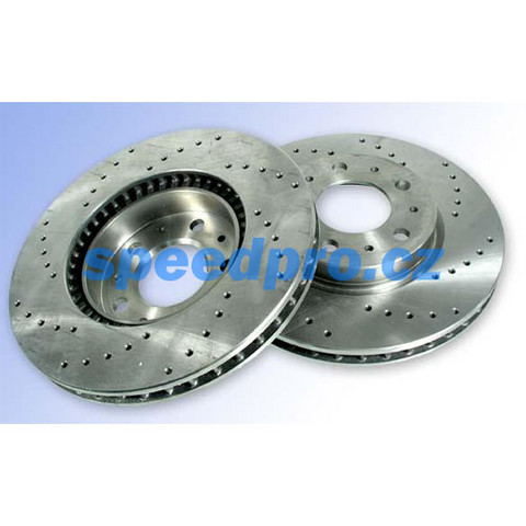

-> Saky: ..jo..tak taku "upravu" by som nedovolil..
..tieto co som tu dal su urcene na Fava alebo Feldy a maju prislusne rozmery teda 236mm na priemer a su silne 12,9 tusim to ma byt..proste staci menit kus za kus..bez podobnych prasarin..

je ted sem si vsiml ze to je pouze ilustrativni fotka.. tak beru zpet... nicmene i ty chlazene jak pisu se daj poridit ale jsou drahe a je to smejd.. z nize uvedenych duvodu

co se tyka chlazenych kotoucu do facka tak na to nejsou prizpusobeny brzdove trmeny...proste se neda takhle sirokej kotouc do trmenu.. musi se bud sehnat jinej brzdic coz jsou vicenaklady a nebo jeden nejmenovany prasotuner vymyslel metodu ze seriovy brzdice profrezuje aby se tam kotouc vesel zfrezuje desky proste tak aby tam zbyla mezera asi 18mm a dava kotouce taky pouze takto slabe, ktere jsou sice chlazene ale vetsina kotoucu je silnejsich.. nevim co je tohle za kotouce, ale neznam zadne seriove ktere by byly takhle slabe na facko.. takze zminovany prasotuner to dela tak ze vezme kotouce myslim z golfa to neni dulezite se sirkou 22mm a presoustruzi je na tech 18mm coz je asi tak 2mm pod minimlanim dovolenym rozmereem kotouce.. takze ne vse co se tvari na oko dobre ve skutecnosti dobre je.. takze moje rada kdyz chlazene kotouce tak jine brzdice nez takovejhle bastl..

O.Z.Zimmermann sportovní děrované vrtané kotouče. Škoda Favorit. Cena za par 2 850,-Kč. /Ilustrativna fotka, tieto su tiez len vrtane, nie chladene/

Sportovní děrované kotouče Ferodo Škoda Favorit. Cena za par 1 044,- Kč
