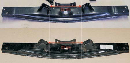

-> pipo1128: tu mas rozdiel priecky, garde ma usi blizsie pri sebe:
zde
(foto som pouzil z ineho vlakna)
zde

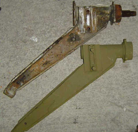

TU TO MATE

no je potřeba vyfotit jen šikmý rameno v místě kde je buben

-> pipo1128: no dobře uznávam že tos nás přechcal
-> iDawe: mno tak nic no sem čekal že bude mít foto jen ramena
