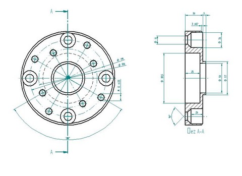

-> Tomas120Ls: Rozměry si oměříš podle kola a podle bubnu potažmo předního unašeče.... Nic víc nic míň.... Nejni kolo jako kolo.... Závit jest taky podle použitého šroubu...

Ha.... Rozměry centrážního kroužku jsou pro filetu + VW + seat.... Rozteč 4*100 + 4*130

Tomas120Ls
-> Saky: no to hej ale potreboval by som "nakres vsetkeho teda na vyrobu a rozmeryů

Tomas120Ls
