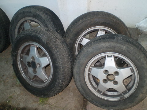

Jaka je roztec techto alu kol?4x98 nebo 4x100

-> charon: jj dam mu vedet, at mi to premeri, snad bude tak sikovnej, kdyby to ale byly ty 98cky, tak bych je nebral...zatim diky
21:58:34
01.11.2007
-> Dee: Tak pokud to byl Forman do roku 1993, tak by to ukazovalo spíš na rozteč 4x98. Prostě mu napiš, ať ti to změří a je to. Aby se nestalo, že to dovalíš doma a pak budeš sháňat šrouby s plovoucí hlavou bo podložky na změnu rozteče

Dee
V inzeratu psal ze to mel na Formanu do roku 93... Jednou jsem v jinym inzeratu na netu narazil presne na tyto kola a typek uvadel 4x100...

-> Dee: Tak ať ti to změří tewn co to prodává. Nebo ať ti řekne, na jakym autě to provozoval

Dee
Urcite to bude nejlepsi se na ne zajet podivat a zjistit to, tuto fotku jsem dostal mailem... Ja je teda videl i na Favoritech 93 a 94 a ty uz prece maji 4x100... No fakt nevim...

-> Dee: Nebylo by nejjednodušší a nejjistější to změřit?

Já mám jedno z těchto kol a rozteč je 4x98

Dee
Ahojte! Dostal jsem nabidku koupit tyto kola. Mam Facko z roku 1993 s rozteci 4x100 a potrebuji zjistit jestli tyto kola ji uz maji, protoze se delali dve verze, jedna s 98 a druha se 100. Tyto ale uz asi budou 100ky podle tech prolisu na paprscich... Poradte nebo reknete jestli mam pravdu... Diky...4
