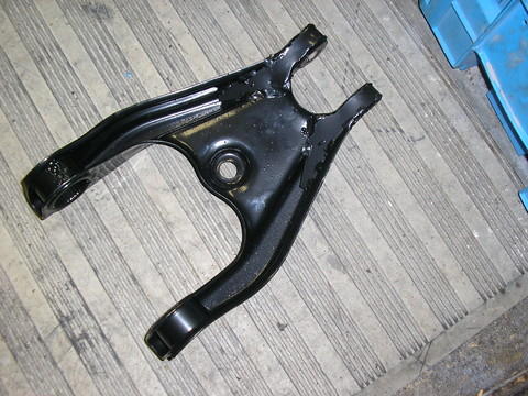

Ja osoben to navaram asi dajako takto :
ak ak to ej zle tak dajte lepsie foto

Kapřík
-> zdenekz: ale já myslím přední nápravu....!!! Jde mi o výztuhu horního ramene přední nápravy

zdenekz
-> kaprik faster: ta velká díra na výztuze musí přijít do prostoru co je držák bowdenu brzdy a další na ten šroub co jde skrz,otočit to nejde,jinak to nepasuje dírama.

Kapřík
-> zdenekz: já myslím origo výztuhu dle L/A....vařenou

zdenekz
-> Gemini: já u rapida mám výztuhu z výroby,myslím že se dala i koupit.Je vyndavací a dává se do prostoru šroubu,co jde skrz.Pro ukázku bych ji musel vyfotit,vyrábět by šla špatně,zřejmě to bylo lisovaný.

Kapřík
no já právě vzal výztuhy dolních ramen a to tam padne jak prdel do gatí a je jasný jak to tam přijde. Pak jsem si hrál s tou výztuhou horního ramene ale nějak furt nevím jak to tam správně dát...
Asi vím zhruba jak, ale nejlepší kdyby měl někdo fotku

-> kaprik faster: musi sa ta vystuha trochu ohnut...taraz nedavno som niekde videl foto ale uz neviem kde...skusim sa ti na to mrknut...ale proste ten koniec vystuhy ktory ide na koniec ramena normalne navarys a druhy koniec zohned a privaris k ramenu...

Kapřík
Nevím kam ji tam mám navařit...nějak nevím jak ji tam usadit. U spodního ramene je to jasný, ale u toho horního nevím. Nemá někdo please foto? Díky
