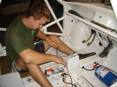

-> zdenekz: aj ja to mam take..ale pozor je to tenka vrstva a staci ze sa to skrabne a uz sme tam kde sme byt nechceli....odla mna je to bezpecnejsie takto
-> pistaa: ja som nevedel ze to niekto takto ma...vecsinou to ludia tahaju po podlahe...aspon co som videl ja...

-> zdenekz: proc? To je v pohode... Jina kty trobicky ma mtaky takovy, ale jejich instalaci se mistama ta vrstva poskrabe, takze je to chce stejne zatrit necim

-> pistaa: nechtěl bych měnit přetržený plynový lanko

nevím jak vy,ale já už na Rapida koupil celej komplet brzd.trubiček a jsou už povrchově upravený.Je na nich ten plastovej potah jako u"plotů na celej život"

-> pistaa: Tak tohle tahat musi bejt luxusni voser

mno nemam co dodat ved neprichadzaj na to co uz davno je vymyslene len sa pokukaj okolo a mas to i na podnose a nie loen u mna na avte ale i na mnoho mnoho inych

-> gabo00000: Vsak ja mam taky ocelovy.Dve medeny jsem dotahoval pri pridelavani posilovace. Ocelovy taky vklidu protahas, jen to chce trochu vic sikovnosti.

-> Fifa: no jo ale ja medene nemam ale podla mna aj origo rura bude pasovat pac to ide na tom istom mieste len vo vnutri

-> gabo00000: Ja mam na aute brzdove trubky tazene vnitrkem auta.Neni sice sranda je tam srz diry v kastli protahat ale kdyz jsi sikovny vsecko jde. S měděnými trubkami to jde jednodušeji. Jsou měkčí, na konci se nasadí převlečná matka a rotzemuje se konec a nataháš je namíru.

-> petr s: tam to pôjde hoci aj po strope ..tomu to je jedno

-> gabo00000: Já myslel že děláš LR

-> petr s: no ano ..u zavodaka ano ale mne sa jedna o auto do bezneho provozu

-> gabo00000: Kufr je výš jak tunel ale máš jednodušší to táhnout po podlaze vnitřkem

-> petr s: este ma napada prechod tunel kufor,...nie je tam nahodou dutina? ide tam len jeden plech?

Dostat to tam ale jde to

citam si sportove upravy skodoviek a ked som dosiel k tahaniu brzdovych hadiciek v interieri tak ma napadlo ze ci by nebolo lepsie brzdove hadicky a haicu na podtlak zaviest do tunela..nebude to na spodku awta zavadzat..nehrozy ich zavadenie o bohvie co a ani korozia ich tak zrat nebude (az tak :D) a aj podtlak je urcite bezpecnejsie viest tadial..co vy na to? je na tom nieco nezrealizovatelne?
