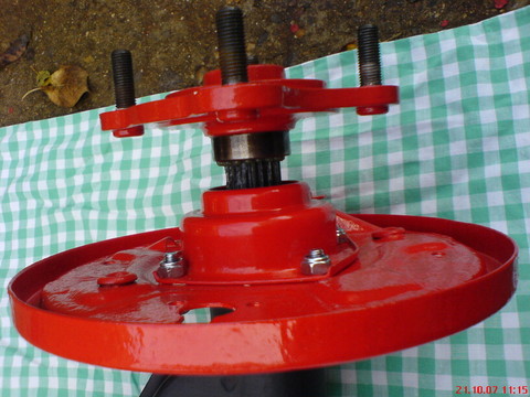

Jak narazit náboj pro buben na poloosu..

Pepíno
Budu muset,má doma ještě palici jsem si spoměl...

-> Pepíno: na pilování se vyser, tyhle drážky se pak rádi kurví a až se to vymačká tak to teprv bude ono .. takže pročistit, namazat a soumerne s citem naražet ... a barvu snad kdyžtak pak opravíš ne ...

-> Pepíno: Vadí to lanku ručky

Pepíno
Ještě že jsem to sem hodil... A já nad tím koumal jak to bylo,to pak vadí dole pružině? Díky Syny

-> Syny: ja si všimnul jen ty nabarvený prachovky

-> Syny: a už to nepůjde ven

-> Labros: mno prave... Pak to tam narazi a zjisti ze ma opacne to vicko

-> Pepíno: Viz Syny, takže teď bádej spíš jak ho stáhnout
Pak už ho tam nějak naklepeš zpátky. Ale hlavně bych klepal přes něco souměrně, aby se ti náboj nezkřížil.

-> Syny: jj to je taky výbornej postřeh, poprvý jsem si ho dal taky opačně a pak nadával jak špaček, když jsem znovu stahoval a nasazoval náboj. Kor kdyby mi tam ten náboj šel tak špatně jako Pepinovi

-> Pepíno: Jen pro zajimavost - mas opacne vicko co kreje velky lozisko

-> aDAm: ja to taky myslel jako samozřejmost,ale když Pepíno píše že si nechce omlátit omalovánky tak mu musím poradit

-> venni: no tak to sem myslel jako samozrejmost neco na to polozit a pak mlatit :)

-> Pepíno: tak vem nějakej kus dřívka ať si neomlátíš moc barvu ale stejnak to budeš muset drobek poklepat aby to tam sedlo celý.

-> Pepíno: tak sundas to zase leda stahovakem nebo leda ze bys mel pracky jak superman...

Pepíno
Nechci to dojebat když je to v barvě a co když to budu někdy rozdělávat?

-> Pepíno: ja to tam namlatil kladivem doku nezabrala matka a pak doladil matkou ale zapasil sem s tim slulsne

Pepíno
No právě že jsem to čistil a nějak to asi nepomohlo... Pokud se mi to podaří stáhnout tak to zkusím na tom tisícihranu trochu vypilovat v těch hranách.Prý když to jde moc volně taxe to může časem vymačkat...

-> Pepíno: vem na to nějakej malej stahováček aby to šlo doulů.Jinak před nasazením to pořádně očisti (tisícihran) a namazej,pujde to docela zlehka...

Pepíno
Čau kluci,kdo jakej máte nejlepší způsob jak to tam dostat...Šlo to narazit tak 1cm a pak ani prd... :-( Nejhorší je,že teď to nemám jak vyrazit zase ven. Asi to skončí pod lisem...
