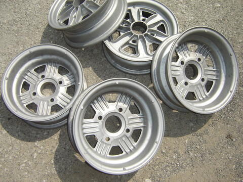

se taky přidam, ačkoli asi většina zná1 Taky byly pískovaný
-> Štěpán: Hezký, těšim se až je uvidim naživo
zvětšit kopretiny - obrázek od MATTESS vložen 16.01.2008 14:37:18

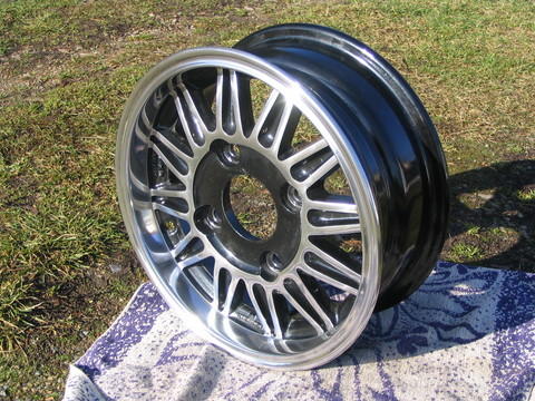

Po komaxitu a dostrikani a samozrejmne opiskovani.Myslim si ze jde take o to jaka kola.
zvětšit kopretiny - obrázek od Štěpán vložen 16.01.2008 13:17:18

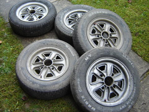

a tu sú moje po pieskovaní, aha:4
zvětšit kopretiny - obrázek od Skoda RBK - zrušená registrace vložen 21.10.2007 17:13:43

Pred pieskovaním:
zvětšit kopretiny - obrázek od Skoda RBK - zrušená registrace vložen 21.10.2007 17:10:29
