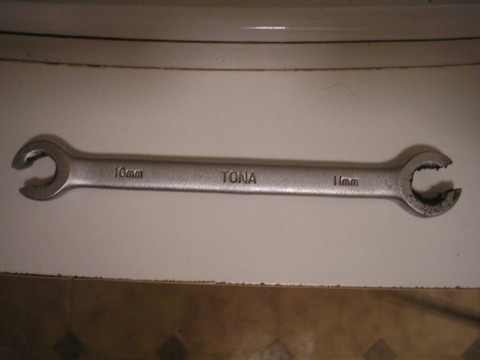

-> spartra: Jinak ustipnout a narazit vorech je pravda, ale pro toho co chce zachovat fci trubicek a jen vymenit hadicky je to celkem neprakticky

-> spartra: znam, ale to taky neni dokonaly... Casem se te to vic rozsklebi a uz to zvejka taky...

-> spartra: to je přesně on

-> Syny: že by jsi neznal
ale nejlepší je gola uštípnout narazti vořech

-> Syny: no to jsem dával jako příklad ale taky je na to jinej klíč než stranovej ... vypadá skoro jak trhák ale je rozřízlej takže ho přes tu trubičku dostaneš

-> street-dog: mno tak jesli myslis brzdovy trubicky tak na ty se gola blbe nasazuje pokud je neprecvaknes
