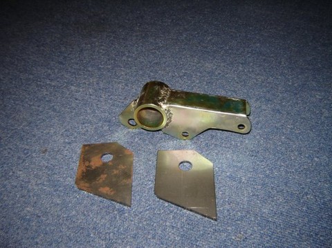

CERHY - zrušená registrace
Jinak sem myslel tohle.Je to od TCR Ale vzhledem k tomu co sem se o nich dověděl hlavně o tom vaření tak bych radši něcö jinýho..

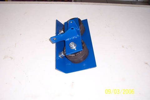

ondie
-> CERHY: Tak na vlečce si myslim,že by to bylo celkem jednoduše sestrojitelný ..příčka musí zůstat,ale odříz bych z ní držák na silentblok..
Horní uložení přes ty dva silentbloky (tušim,že to sou ty z příčky motoru) sem taky viděl,ale fotku nemám..
12:57:05
20.10.2007
20.10.2007
vhml
-> ondie: pouzivam presne to uchyceni co mas na fotce. Je to sice pouzity na vlecce, ale hlavni duvod byl kvuli vypadavani kvaltu na rozbitych soutezich a funguje to naprosto perfektne. od montaze nevypadnul kvalt na sebevetsi dire nebo hupu
A nemáte někdo náres na horní uložení převodovky přes dva silentbloky motoru??Popř by mě taky zajmalz klady a zápory ale na vlečce.Bylo by ta na závoďáka a zároveň i tuhý silenbloky na motoru.Díky..

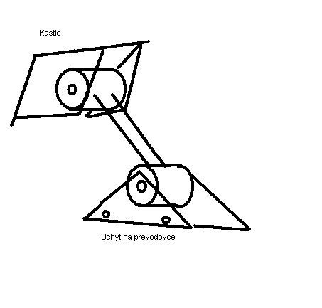

Fifa
-> ondie: prave ze timhle zamezis pohybu vpred/vzad ale nezamezis stranovemu.ono to neni tak hodne sklopene smerem dolu,jen jsem to nakreslil hodne sikmo aby to bylo videt.Kazdopadne to bez pricky je nepouzitelne. Jeste jedna verze horniho uchytu je v upravach Š105-136 od Plška, to je taky reseni presne ktery pouzivali.

ondie
..foto
13:45:43
19.10.2007
19.10.2007
ondie
Takže když se nebudem bavit o smysluplnosti celého "projektu"
..ale o jeho proveditelnosti,aby vše chodilo jak s příčkou,ale bez ní.. můžu použít tento držák (viz foto) plus ještě dodělat ty boční vzpěry(které si zatim nedokážu představit),o který mluvil Vojtik a Luboš?

ondie
-> Fifa: jj..chápu jak to myslíš,ale právě tím,že tam budou ty silentbloky ze svisláků dva tomu ten pohyb dopředu/dozadu dovolíš ne??

Fifa
Ty valcove casti jsou silentbloky.Nejjednodusej ze svislaku..
