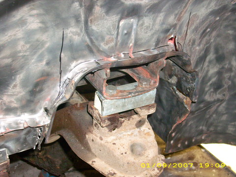

Pavel P@nkáč
Jo ale taky jsem prisel na to ze kazda napravnice je trochu jina, jsem tam potom hure daval napravu a tenhle "pripravek" tam sedel jak prdel na hrnec:)
18:48:34
21.10.2007
21.10.2007
Pavel P@nkáč
Ja jsem to delal o 3 cm prez napravnici vzdycky nasrouboval do origo mist a pribodovat

hany
-> ondie: kolik to je vevařeno si už nepamatuju ale je to 4-5cm nevim přesně... pružiny jsou ty nejkratší od Sakyho tušim 235mm

ondie
-> hany: Teď sem koukal na ten odkaz u tvýho auta a tam to máš celkem detailně zdokumentovaný fotkama..jen 2 otázky:
-o kolik Jsi to vevařoval nahoru ?
-kolikátky sou ty pružiny na tom tvým autě ?

hany
-> ondie: jde všechno... taky jsem to dělal... musíš měřit a měřit... pak to bodnout a zase měřit... pokud budeš chtít pošlu ti nějaký foto... ale ozvy se do soukromých zpráv nebo icq. díky

ondie
-> Pavel P@nkáč: a jo..už to chápu..celej domek se prostě posune vejš do kufru..a o kolik se posune,záleží podle toho na jaký účely to bude...o kolik si to posouval ty ??
Ale v domácích podmínkách to musí bejt celkem mrd ne ? ..aby se nerozpraila pozdější geometrie uložení nápravy...
A o to samý se musí posunout ještě most rezervy a uložení spodních vodících tyček spodních ramen pod podlahou...jak se to tam dělá tam..zdá se mi,že tam není kam zapouštět...

Pavel P@nkáč
-> ondie: uchyceni napravnice? je to stejne jako na origu, proste posunes celej ten domek vyse do kufru

Pavel P@nkáč
delal jsem to

ondie
máš na mysli zřejmě toto..kdy se celé ukotvení přední nápravy vevaří směrem do kastle ?
Taky by mě zajímaly nějaké plány na to a dokumentace..

Sparco
Čus škodováci. Nemáte někdo zkušenosti s převařením mostu a držáků přední nápravy alá škoda 130 lr. Vím, že se to posouvá o 4 cm, ale nikde žádný typy, triky, rady a návody. Takže pokud máte s tímhle zkušenost napište. Díky.
