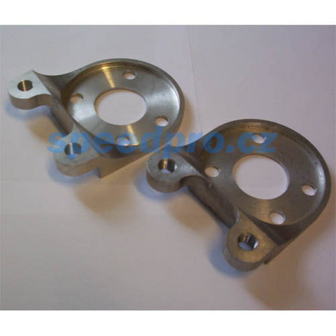

jentze tyhle drzaky co dal jejich fotku jsou dozadu na favo.. jinak dat 4p do predu na favo taky neni zadnej problem..

da se to udelat i jinak trosku jednoduseji.. v podstate rozmer sroubu na brzdic je jasnej ten je stejnej jako u skodovackejch (pokud pouzijes stejne velkej kotouc pripadne umerne mensi nebo vetsi) a vyska vuci dosedaci plose ti vyjde podle pouziteho kotouce.. a zbytek uz je celkem nezajimavy .. kolik za to chtej ve speedpru? a kolik za ty origo kotoce s duralovym stredem jen tak pro zajimavost? ja sem to origo reseni cely predelal aby se daly pouzit seriovy (=levny) kotouce a drzaky podstatne jednosusi na vyrobu , to je vyhoda dneska je na vyber vetsi sortiment kotoucu..

Neměl by někdo plánek na držáky 4 pístků fav.
