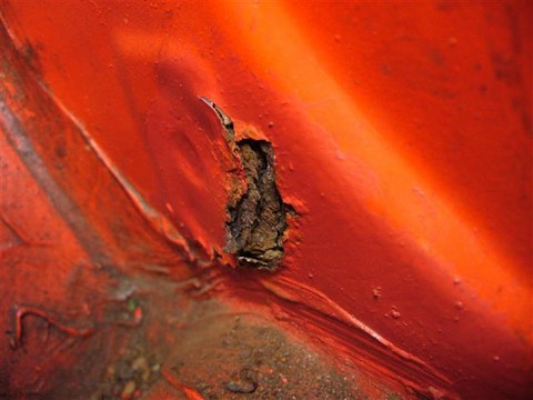

-> Syny: to je to co je vidět,ale co dál,jak vidim tak se to nafukuje a až seškrábneš ten sajrajt z toho spoje,tam plech taky nebude

A dopadne to takhle
