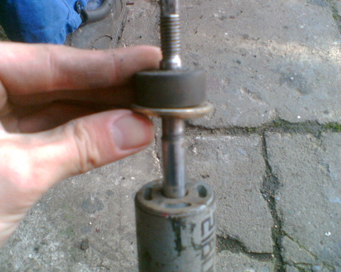

-> m8rinek: tohle?
21:32:52
08.10.2007
08.10.2007
-> Honza M: z vrchu u pistnice je zapustena matice se 4ma ovalnejma dirama po obvodu

jak se pozná rozebiratelnej? Foto?

-> Nwkt: flexou rozebers cokoliv :-))
18:58:15
08.10.2007
08.10.2007
-> m8rinek: No já mam atesa a nevypadají moc rozebíratelně
