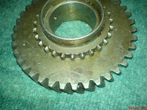

-> COL: Ty kola jsem si právě koupil a jedno je takovéhle ještě zkusím přiobjednat jedno a uvidíme

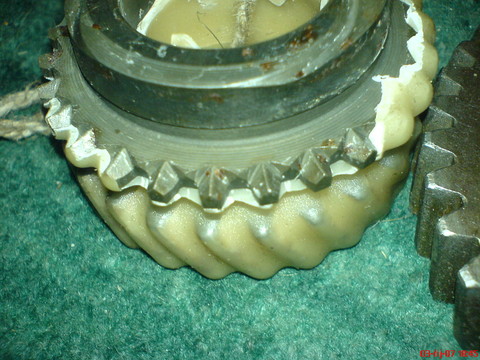

-> COL: Kecám je to vlastně jednička. Jinak je to otupené ale povrch nevypadá že je ošoupaný je to tak spíš zkosené strojově. Mám takovou teorii že je to použité a jen upravené

jestli je pouzite poznas podle zubu - jsou-li vylestene je jete. Jete asi bude, ponevadz jinak netusim, proc by melo omackane ty zoubky pro presuvniky.

To tve "pate" kolo je jednicka. Ty zoubky maji byt samozrejme ostre. Tohle kolo by jeste mohlo fungovat, ale kdyz je to venku dal bych nove. Taky zkontroluj jestli nekvrdla na pouzdru.

5 poháněné kolo

ostré

Pracuju na převodovce 3,9 a objednal jsem si všechny kola převodovky. Kolo 1-4 mají ostré řadící ozubení a 5 je má stupené ptám se tedy jestli to tak má být nebo je to upravené použité díky
