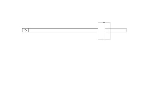

-> darklord: pokusil som sa nieco narychlo nakreslit

darklord
-> gabo00000: nemas nejaky obrazok co a ako bo moc nerozumiem :) mam tam 5kvalt rapid asi original '85
22:00:44
30.09.2007
30.09.2007
-> darklord: tu spodnu umelohmotnu gulicku sa oplati dat novu..a mrkni aj na tiahlo..ked mas ten typ v ktorom je klietka tak den radsej zahod
a ked mas ten novysí..tzv osmicku taak tam staci odvrtat nity a dat srubi a tie poriadne dotiahnut
zato poriadne ako poriadne..aby sa to kusa hybalo ale nemalo to vôlu...
21:56:56
30.09.2007
30.09.2007
darklord
ta gulicka vypada byt v pohode.... mam pocit ze by to mohlo byt v prevodovke ked sa hybe cele tiahlo.... ma teda ta paka drzat polohu aj sama o sebe?
