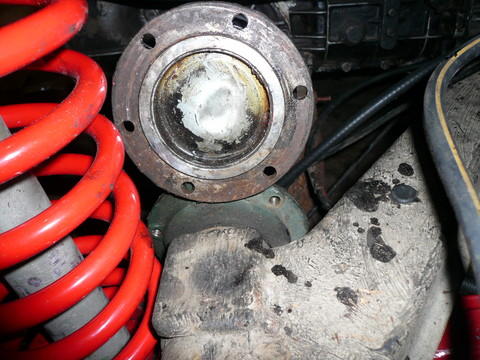

Tak už to tam je. Nakonec to bylo tou převodovkou. Stačilo ji trošku zvednout a hned to tam šlo. Ale stal se jeden průser. Ten kroužek v převodovce se zlomil a půlka ho spadla dovnitř. Je to velkej problém?

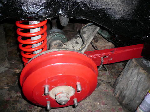

-> Dušan: fakt jsi ji tam narval? A jak se ti to povedlo?? kdyt si tam ta převodovka nemá do čeho usednout, by musela při sebemenším propružení mlátit do příčky

-> Dušan: Ale i když by jsi otočil silentblok tak by jsi stejně podle mně nic neměnil jelikož by se všechno dorovnalo ve spoji obou ramen a jediné co by se změnilo je že podélné rameno bude vícenatočené vůči ose auta!
A podle toho jak to vypada tak opravdu nemé naraženou polosu až do konce vím že když jsem to sám měnil tak přesně takovouhle vzdálenost přes unašeč to dělalo.Skus vzít dřevěný špalek a trošku pobouchat na držák tripoidu u převodovky a uvidiíš jestli se pohne nebo ne.

-> Shade Nouf: věř tomu nebo ne, ale narvat tam ten Q jde, už se mi to povedlo, protože nikdo netušíl je je v autě vlečka z garde
. Jinak to že je převodovka níž na to nemůže mít vliv, musí tam být místo, ikdyž ta poloosa bude v rovině, stane se to třeba při plným zatížení a propružení atd. Podle mě to chce použít mírného násilí pomocí gumové palice

-> Honza M: to bude asi ten problém. Pokud vím tak rapidy 120 měly 4q a né 5q, takže jestli jsi tam vrazil 5q, tak mi zaprvé nejde do hlavy jak jsi tam tu převodovku vůbec dostal, protože bys musel měnit i příčku převodovky, ale tu jsi neměnil(příčka na 4q nemá vybrání). A za druhé, to že ti to nesedí je prostě blbost, musí to sedět, určitě jsi nezarazil ty poloosy natěsno až k převodovce, ono tam jde docela ztuha. A jinak máš už v autě motor? Jestli ne, tak převodovka bude o dost níž a tím pádem ti to tam nejde, pač normálně je převodovka krapet výš nad unášečem a tím pádem má poloosa delší dráhu než když bude spuštěná.
snad jsem neřekl nějakou blbost :)

čím to může být? Je to jako by bylo málo místa mezi převodovkou a ramenem. Přitom měněná je jen převodovka a poloosa sedí na kroužku protože nejde ani dovnitř ani ven. Přitom tam nasadit nejde....
