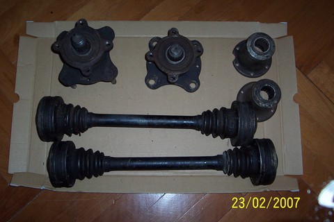

-> ondie: Máš pravdu pamatuješ si dobře ty má ted LADO ta fotka je jen ilustrační
´když jsme je prodával.

-> aceboss: a ty poloosy co sou dole na fotce jsou tvoje ??? ..předpokládám že ne,když byly cca před necelým rokem na prodej..

Tady je fotkja poloosy!

-> Peklo-Evo-Luboš: Ještě dodám že vozy RS a LR mají podlmě ty polosy úplně sejný tedy delší než serie!

Chystám se na stavbu repliky 130RS a řeším otázku jakou použít zadní nápravu origo ramena jsou mimo mé finanční možnosti a taky prakticky nesehnatelné takže přemyšlím v podstatě mezi vlečkou jako má Daves nebo rameny od p.Molčana nemá s těmito kombinacemi někdo zkušenosti? Ještě se zeptám můžu použít na tyto ramena origo poloosy z 130RS tedy lobra nejsem si jisty jestli budou pasovat.Díky za pomoc
