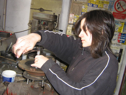

-> venni: jj uz i ten orisek tam mel hodne tesny mistecko... A to nemluvim o tom ze kdyz sem to menil prvne tak sem na tom malem zlomil golu... Hold to bylo 24let utazeny tak to neslo no - ted u zto jde krasne 1 Jo a takovou mladou chci taky 3

To bude tím že to naposled dělala mladá 1
zvětšit brzdove kotouce - obrázek od venni vložen 26.09.2007 19:52:39

-> Syny: -> CERHY: kucí nekecejte že tam je tak málo místa 3

-> venni: pac vetsi hlava se tam nevejde 3

-> venni: Taky nějakej rychlej ne 3
