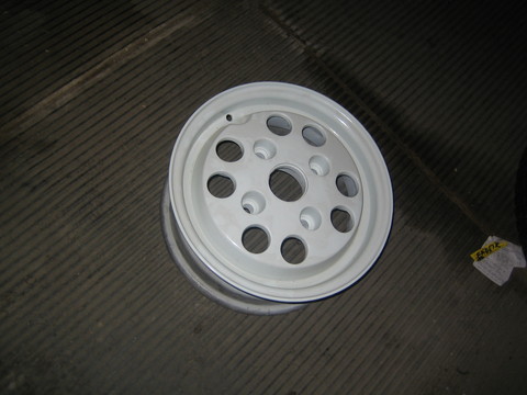

a prosím vás,aké dlhé štefty by som mal kupit,jak na predok tak na zadok?

koupil jsem tyhle kola.ale když je nasadím,tak matka je jen kousek na tom šteftu.

-> MarioX: Ale jestli jsi koupil kopretiny, hliníkáče, tak an ty potřebuješ spešl matky. a né delší štefty.

standartne se to dela na lisu nicmene pokud ty stare budes zahazovat tak do nej dej jednu dve rany kladivem a je venku..
co se tyka steftu tak seriovej ma pevnost 1350MPa tak shanej neco srovnatelneho.. dost casto se vidi jen soustruzenej bez zuslechteni s pevnosti kolem 800MPa a to je na stefty blato.. zavity by mely byt valcovane..

Zdravím.Potreboval by som poradit ako mám dat dole štefty z kolies na Škode 120.Kupil som nové disky,ale tie staré štefty su mi krátke.A nevie ešte niekto aké je označenie origoš šteftov pre škodovky??alebo aké označenie šteftov by som tam mal dat?.Diký za radu.
