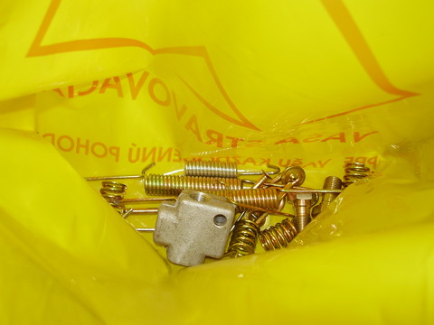

-> Syny: mam tieto kocky

-> J3STER: Bud tam je vzduch nebo bych si zkusil pohrat s trnama na tom posilovaci - ty delaj hodne...

spodni je naperdni brzdy... A nevim co je na tom az vedu povolit THV a ten trn pod nim sestelovat... ale potrebujes na to klic 8 a 5,5 myslim...
00:55:30
03.10.2007
03.10.2007
hod fotku ty kostky... Dela se jich vic at vim co nekupovat...

-> Daves: a co ty novy kostky oparlat po utazeni silikonem?

colaczech 25.09.07 00:48:29 napsal: -> gabo00000: nedavno jsem resil ten samy problem, za boha sem nemohl natlakovat brzdy. Pak sem se nasral, ze stare autoduse jsem vystrihl ventilek, do vicka brzdove nadobky vyvrtal diru, do te narval ten ventilek a natlakoval brzdy pres kompresor a ovzdusnil je na prvni pokus. Uz nikdy v zivote me nenapadne ovzdusnovat brzdy naslapavanim pedalu, za chvilu bych mel pravou nohu jak Arnie Schwarzeneger.
Odvzdusnovat naslapavanim pedalu je blbost, akorat z toho udelas kasi. Nejlepsi je nechat to volne protect, ani ten kompresor netreba. Jak to volne protece, tak je to bez vzduchu. Staci to pak utahnout a vzduch tam neni.
Jinak ty novy kostky jsou opravdu k h.... tecou a sajou vzduch a to i pri dotazeni "na krev"

-> 105: no jo ale ked ty zoslapnes pedal tak tam mas pretlaka a keby ta kocka mala z niekadial sat vzduch tak by pri pretlaku s tamad vytekala kvapalina nie?
19:45:44
23.09.2007
23.09.2007
no ja to myslel tak ze kdyz slapnes na pedal tak se ta kostka naplni a kdyz povoli vznikne podtlaka a nasaje vzduch a porad dokola

-> 105: tykravoo ako je mozne ze to nepusta kvapalinu a saje vzduch? nejak mi to nejde do hlavy..
10:42:28
23.09.2007
23.09.2007
-> gabo00000: no ja sem delal taky komplet go a salo me to vzduch pres kostky .. no a musis je pouzit a docela fest dotahnout ale s citem
10:34:12
23.09.2007
23.09.2007
-> 105: co?????????? a to s kady by salo ten vzduch? a ake tam mam teraz dat? ja mam take tie hlinikove ..teraz som ich menil a aj vsetky hadicky a rurky...
