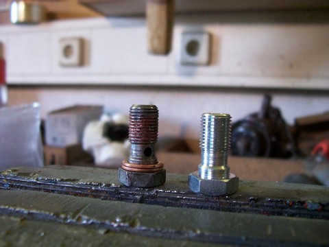

-> T: tak zasun ty závity těch dvou šroubů do sebe a poznáš jestli mají stejné stoupáni.

-> T: Mě se něco plete že tam byl jiný závit tak bacha na to

petr s : dobrá otázka...ale ja nevim
ikdyz na ty fotce to vypada trosku jinak

-> T: j oaha - ja myslel na Shade - tam je jinej...

-> T: A neměla nádrž jiné stoupání závitu?

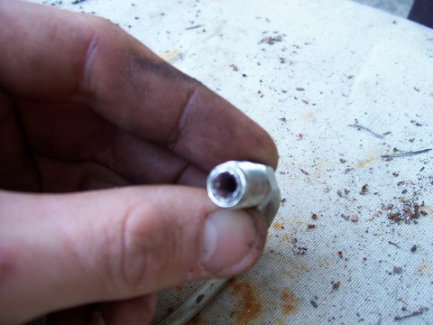

PeterP136
-> T: Ked uz nemas pripravok tak to roztiahni aspon priebojnikom alebo niecim inym co nezrasuje vnutro rurky, pretoze tesnit bude prave vnutorna plocha roztiahnutej casti rurky. Ale vhodny postup je aj to co pise Kloggie.

Kloggie
já sem to udělal tak že sem to zakroutil tak aby to nikde nepřekáželo

Pilot 105
Nechá se buď koupit www.volny.cz/firma.karban
/combi.html
, nebo si ji zkus někde půjčit.
Tvůj výtvor raději nebudu komentovat.

-> T: Špatně je na to přípravek

T
tak to řešíte když jsou dlouhy? a nemate pakna to tu vec? ja to urizl a rozklepal hrebikem?dobre nebo spatne?
