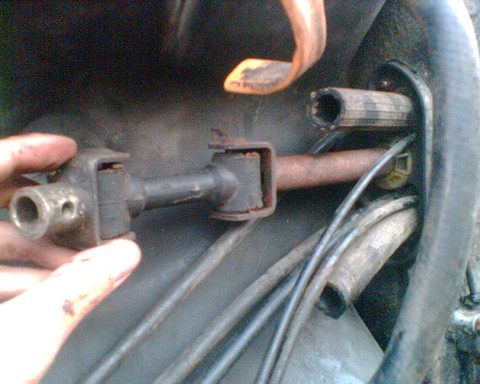

-> havlik: kua jsem to měl asi nafotit :) jestli to je standartní vec tak to tam mít asi budu, ale jestli je to až pro ty novější kulisy tak ne. Jsem to nějak nezkoumal, jsem odpojoval kulisu vevnitř a venku to vytahoval kámoš tak jsem na to nějak nekoukal

-> Honza M: 48 není guma to je takový plech do kterého se dají pouzdra

Je standartní guma a ke gumě je přišroubován plech v kterém drží pouzdra

-> Honza M: 48 je plech v kterym je nasazený to pouzdro a je to k sobě přichycený segrovkou

-> Honza M: Jak je guma na tunelu tak se tam dává plech a silonová pouzdra aby to bylo vedené rovně jinak se ti to kroutí a neřadí

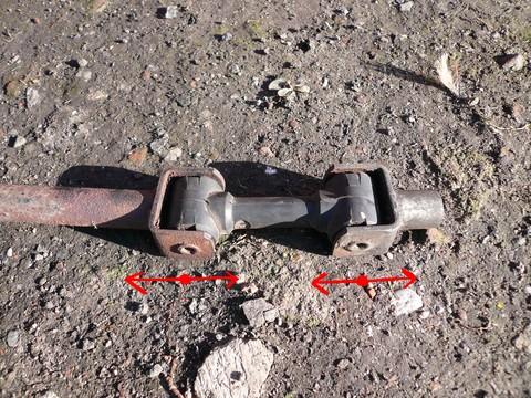

18:17:26
16.09.2007
16.09.2007
zdenekz
Jo na 5Q,koupíš novou,stojí 78,-Kč,možná seženeš za míň.
18:16:26
16.09.2007
16.09.2007
novější provedení a vůle nepatrná asi uplně nevadí ale čim menší vůle tim líp
18:15:32
16.09.2007
16.09.2007
foto
