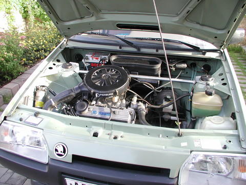

bitmap - zrušená registrace
-> keny110: to proto, ze sis kupil smetek, kterej je spatne namerenej a svarenej, tudiz se nevejde do spravny polohy, tak vyrobce dava takovyhle instrukce.
Spravne udelana rozpera se montuje otocena o 180 stupnu, ze to nevytvari takovejhle stolecek, ale ty plechy se opiraji o ty domky tlumicovejch vzper.

keny110
..preco si myslite ze to mam naopak??..
..na tej karticke co k tomu bola priviazana sa pisalo ze na jednej strane je vyrazena sipka, ktora ma byt ZHORA viditelna a ma ukazovat smerom K MASKE auta..tu sipku som nasiel a je aj ZHORA a aj ukazuje K MASKE..tak preco by bola naopak??..

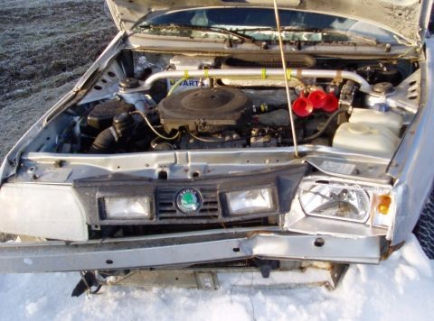

Milan 136
-> bitmap: Toje ještě v pohodě ale v jednom starším tuningu byla fotka motoru favorita s karbcem a měl tam vzpěru ze stříkačky a protože se nevešla mezi filtr a topení, tak ji v tom místě měl spláclou ve svěráku

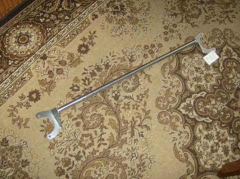

keny110
-> xxxmichal: 425,- Sk v Askofe..

xxxmichal
keny110:
přesně tuhle rozpěru mám, kolik za ni dal?
