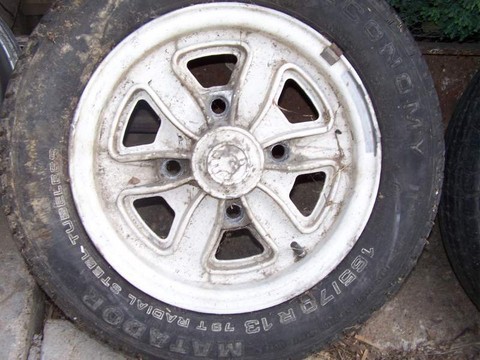

Známej mi ty disky vzal do horkovzdušné keramické pece právě na odstraňování vátěrů a po Komaxitu není ani památky, jenom zoxidovanej hliník nam zbyl. ten jde ale pěkně jemným smirkem dolů. Kdybych to vzal do lakovny vypláznu pár tisíc, tohle očištění mě přišlo na 500 kč

Tak všem díky, vidím že názory se hodně různí, zkusím to s horkým vzduchem a pak s chemií.

ladis130rs
místo opalení bych volil opískovaní

Poradí mi někdo jak zrenovovat otvíráky? zatím se znich loupe barva asi nějaká komaxitová, co když se to nechá opálit a pak se to stříkne nějakou tou barvou s 95% hliníku+čirý lak?????????
