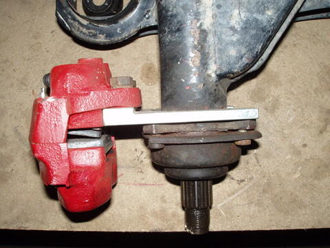

Nakres drzaku zadniho brzdice

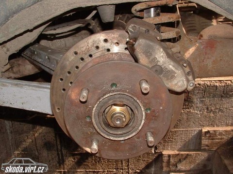

David V6
Na autě to mám přišroubovaný ze zadu a ze předu mám místo bubnu jen prstenec, závity a šrouby který držej kotouč jdou až do toho prstence aby to nebylo jen v náboji(kotouče ze předku).je to určitě lepší a bezpečnější než to řešení co je tady,takhle jsem to dělal víťovi a moc se mi to nelíbí,aby jednou někomu ten kotouč nerup.

Pavel P@nkáč
Myslim taky neco jako AR ze je prisroubovany zadni naboj s prednim:)

Pavel P@nkáč
-> Vojtik: jestli myslis tu posledni foto(cas tomu neodpivada to je cas prizpevku AR) tak nevim nasel jsem to na netu taky by me zajimalalo jak je to resene proto jsem sem dal tu foto

Vojtik
-> Pavel P@nkáč: 05.09.07 18:13:12 Co to je zač ? Docela by mě zajímalo provedení, mohlo by to bejt dobrý, jestli je to nějak inteligentně zpracovaný

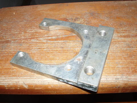

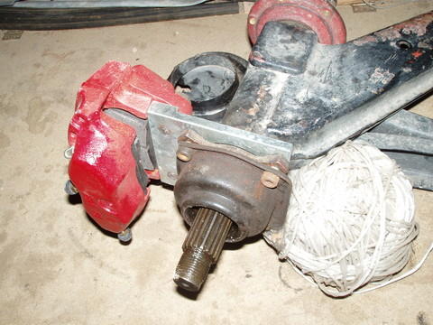

-> Pavel P@nkáč: -> ondie: jak rika saky vrtas do uz tak maleho unasece....
16:26:05
05.09.2007
05.09.2007
jako tomu drzaku neni ani tak co vytknout.. az na to ze ma na muj vkus ostry hrany a dal by se udelat trosku odlehcenej mezi tema dirama pro sroub y brzdice.. pokud to teda nema z nejakyho blata.. tam je blby to reseni vrtani do unasece a pokud to jeste podpori vyvrtanim jine roztece tak to pohrbi uplne..

ondie
-> aDAm: víme o tom,ale molčán to nedělal.. No A ??

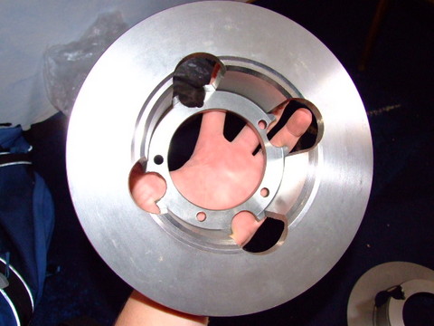

Jakub M.
-> Pavel P@nkáč:
hlavně je to vymšleno tak, aby ten držak brzdiče mohl byt co nejjednodušši

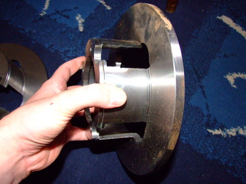

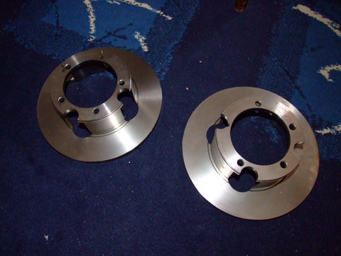

Pavel P@nkáč
-> Jakub M.: Tak tyhle kotouce je stejna prassarna jako to prisroubovat zezadu
dle La jsou pruchozi na stevtech jako buben

Vrobil z NOVÝCH kotoučů na Wartburga :) je to odzkoušeno v Alpách, zatím najely 32570 km 1x se měnily destičky a opravdu nato nemá co prasknout :) (tyhle jsou z další sady na tátova rapida)

Jakub M.
-> Pavel P@nkáč:
kotouce jsou tak jako podle predpisu 130 L/A tzn kotouce z prednich 4pistu... (wartburg, skoda, nebo zadni tatra)

ja takove reseni neuznavam nedelam a ani nenabizim..

-> Saky:
jezis!! mame to sice jen na jedne skodovce -a to zkusebne a je to vyrobene podle LA tedy, kotouc se nasazuje jako buben. maximalni spokojenost a jinak by me ani nenapadlo to delat (tohle spis neni pro tebe, Saky, ale pro ostatni "piloty"

Jakub M.
-> Pavel P@nkáč:
a jak jinak než jako buben bys ho tam chtěl nasadit??

nemate nekdo? je to ke stylu uchyceni kotouce ze zadu naboje na vlecce, nekdo uz mi ho slibuje dlouho ale zatim nic....
