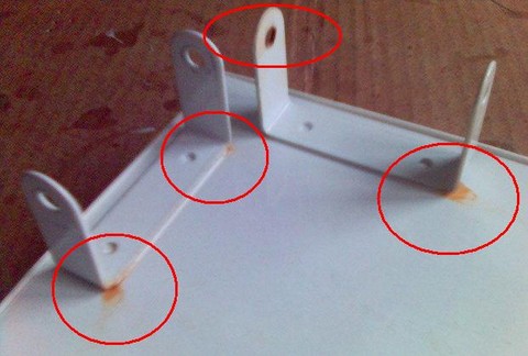

-> Crestik: jinak to co ukazuješ je běžnej jev.Vidíš že na ploše nic není,jen tam v bodových spojích.všude se ta práková barva taky nedostane ale voda ano,proto to rezne

-> bitmap: přesně tak bych to řekl i já.já mám zkušenosti s komaxitem na nápravě už minimálně 2 roky.z toho 1 rok jezdila imrvére v soli.A nikde nic extrémního není.Ani není pomlácená kloudně od kamínků jak tady plno lidí tvrdí,jen třeba na nápravnici ve spojích trochu orezává ale ne nic velkýho,jen jako by to z ní vytejkalo.komaxit mi tam drží a jsem spokojenej.Až budu dělat erko tak dám nápravy pozinkovat a na to dám taky komaxit.alkytonem mám pár věcí na zadní nápravě a stále tomu nemůžu stopro věřit.mám radši když je barva tvrdší a jen tak se něčím neodře

-> Crestik: Naprosto běžný jev pokud nedoje k dokonalému uzavření povrchu práškovou barvou.

divný přes komaxit většinou nebejvá vidět rez

zajímal by mě názor lidí, co maj komaxit na ramenech apod, jak jim to drží atd. Páč to co je na fotce, to bylo pár měsíců venku, někdy od cca března, teď nám to došlo do firmy. Jedná se o 5G6 anténu, a je vidět, jak to leze přes ten komaxit. Když nám dovezou díly ke kompletaci, tak ten komax vypadá dost kvalitně
